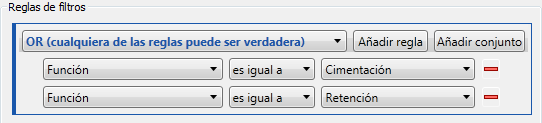

Reglas de filtros
Defina las reglas y los conjuntos de reglas para el filtro de vista.
Se pueden crear varias reglas y conjuntos de reglas. Los conjuntos de reglas se pueden anidar.
Condición
Seleccione una condición para el conjunto de reglas:
  • AND (todas las reglas deben ser verdaderas): todas las reglas y los conjuntos de reglas anidados dentro de este conjunto se deben evaluar como verdaderos. Los conjuntos de reglas de tipo AND se indican con una línea vertical verde.
  • OR (cualquier regla puede ser verdadera): una o varias reglas o conjuntos de reglas anidados dentro de este conjunto pueden evaluarse como verdaderos. Los conjuntos de reglas de tipo OR se indican con una línea vertical azul.

Especifique un valor para la regla. En la lista desplegable, se muestran los valores de los elementos del modelo actual. Seleccione uno en la lista o especifique un valor. En el caso de los valores numéricos, no es necesario especificar la unidad. Los valores de texto distinguen entre mayúsculas y minúsculas.
Si desea seleccionar varios valores para el parámetro, añada una regla para cada valor. Anide estas reglas en un conjunto de reglas con una condición OR.
