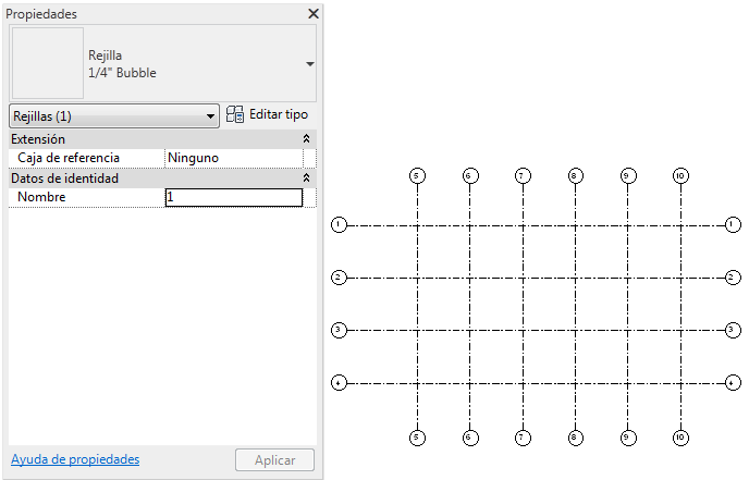

  1. Cree una rejilla en Revit.

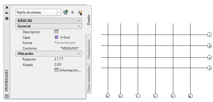

  11. Para abrir la rejilla exportada en AutoCAD Architecture, realice las acciones siguientes:
    • Abra AutoCAD Architecture.
    • Haga clic en AbrirDibujo y abra el archivo DWG exportado.
    Si es necesario, puede modificar la rejilla en AutoCAD Architecture. Para obtener más información, busque "Rejillas" y "Bloques multivista" en la ayuda de AutoCAD Architecture.
