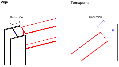

El perfil y la curva se exportan sin reducciones (consulte Reducción), cortes, orificios y otras modificaciones similares. En aquellos casos en los que no haya un perfil uniforme, se crea un elemento de masa de AutoCAD Architecture en lugar de un elemento estructural. Para cada tipo de familia exportada de Revit, se crea un estilo de AutoCAD Architecture personalizado que se asigna al elemento estructural. Los objetos del mismo tipo de familia de Revit tendrán el mismo estilo en AutoCAD Architecture.

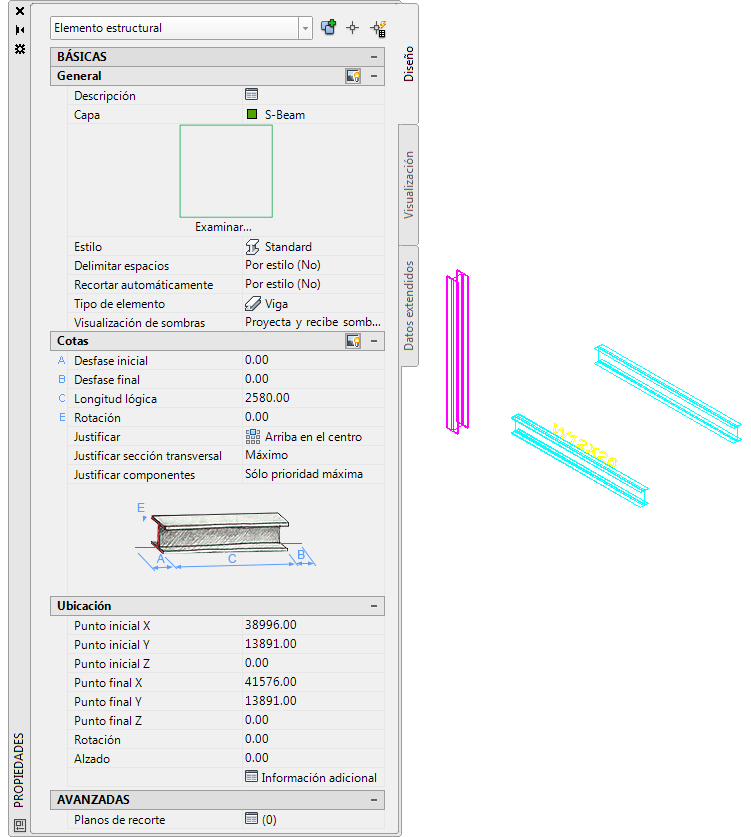

Las propiedades de AutoCAD Architecture se generan a partir de las propiedades de Revit de la siguiente manera:
Propiedad de AutoCAD Architecture Propiedad de Revit
Descripción Comentarios (datos de identidad)
Capa Archivo de mapeado de capas de Revit. Para obtener más información, consulte Capas para la exportación DWG/DXF y Niveles para la exportación DGN.
Estilo Type
Tipo de elemento (viga, tornapunta, pilar) Tipo de objeto de Revit
Iniciar desfase
  • Vigas/Tornapuntas: Revit calcula automáticamente la reducción para el punto inicial
  • Pilares: desfase de base
Desfase final
  • Vigas/Tornapuntas: Revit calcula automáticamente la reducción para el punto final
  • Pilares: desfase superior
Longitud lógica
  • Vigas/Tornapuntas: longitud
  • Pilares: no aplicable
Roll 0 (valor por defecto)
Justificar
  • Vigas/Pilares: centro superior (valor por defecto)
  • Tornapunta: centro medio (valor por defecto)
Justificar con extensiones globales Sí (valor por defecto)
Punto inicial X/Y/Z Coordenadas X/Y/Z de la curva del punto inicial
Punto final X/Y/Z Coordenadas X/Y/Z de la curva del punto final
Rotación
  • Vigas/Tornapuntas: ángulo
  • Pilares: orientación del pilar en el sistema de coordenadas global
Alzado no existe propiedad correspondiente; calculada por AutoCAD Architecture basándose en las coordenadas X/Y/Z de la curva
Información adicional (ubicación) no existe propiedad correspondiente
Recortar planos no existe propiedad correspondiente
Hipervínculo no existe propiedad correspondiente
Notas no existe propiedad correspondiente
Documentos de referencia no existe propiedad correspondiente
