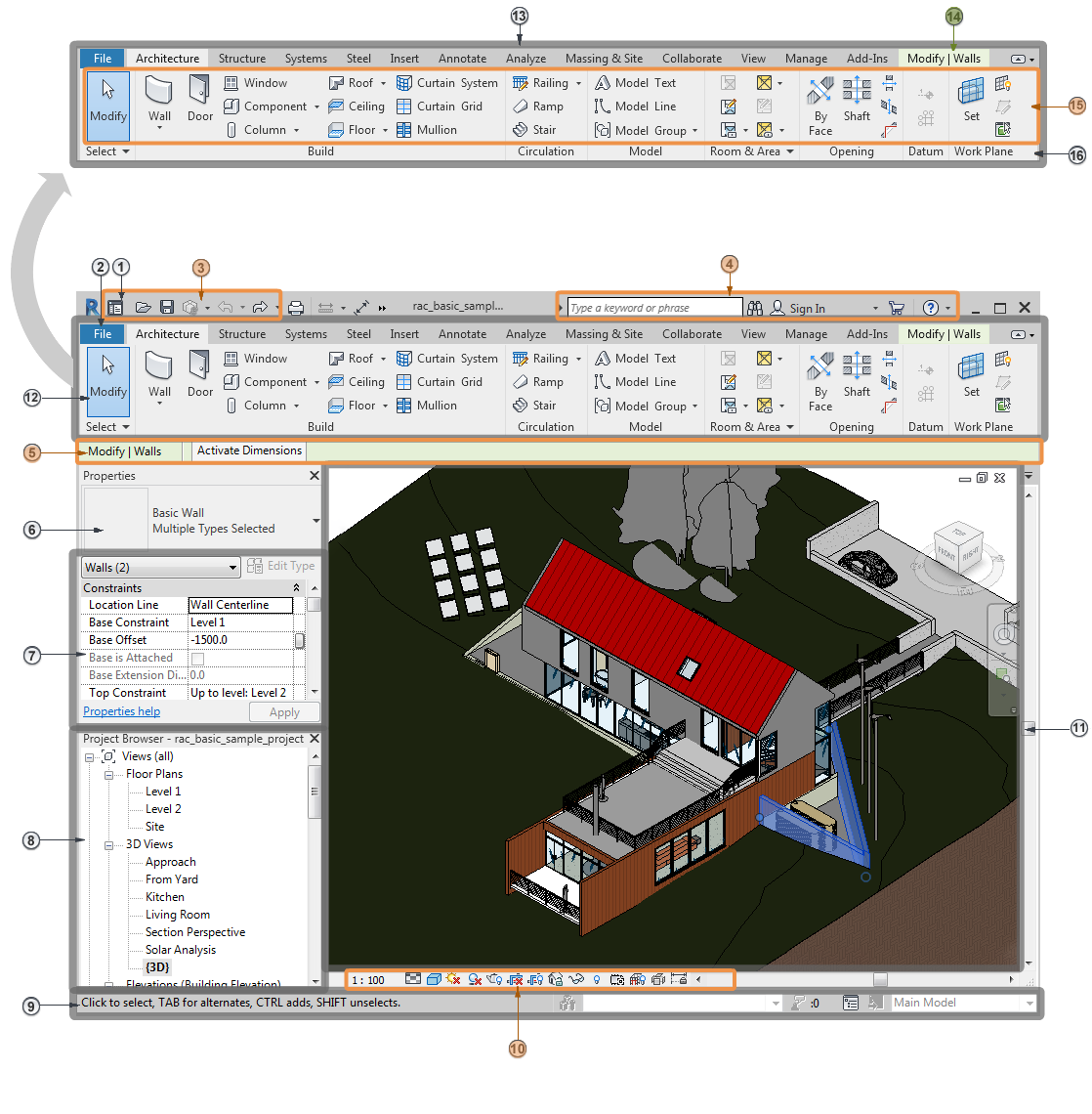

Con solo unos clics del ratón puede modificarla del modo más conveniente para usted. Por ejemplo, puede elegir entre cuatro configuraciones distintas de visualización para la cinta de opciones. También puede visualizar varias vistas de modelo simultáneamente o colocarlas en capas para ver solo la que se encuentre en la capa superior.
1 Inicio de Revit
2 Ficha Archivo
3 barra de herramientas de acceso rápido
4 InfoCenter
5 Barra de opciones
6 Selector de tipo.
7 Paleta Propiedades
8 Navegador de proyectos
9 Barra de estado
10 Barra de controles de vista
11 Área de dibujo
12 Cinta de opciones
13 Fichas de la cinta de opciones
14 Una ficha contextual de la cinta de opciones, que proporciona herramientas relevantes para el objeto seleccionado o la acción actual
15 Herramientas en la ficha actual de la cinta de opciones
16 Grupos de la cinta de opciones
