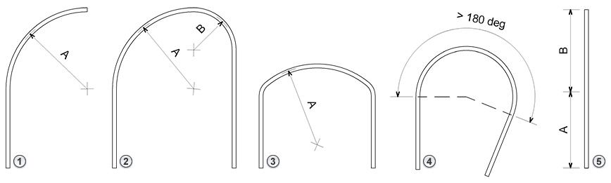

Geometría que no se admite en familias de formas de armadura
  • Forma que termina en un arco.
  • Arcos consecutivos.
  • Arcos no tangentes a los segmentos adyacentes.
  • Arcos superiores a 180 grados entre segmentos adyacentes.
  • Segmentos adyacentes casi lineales.
