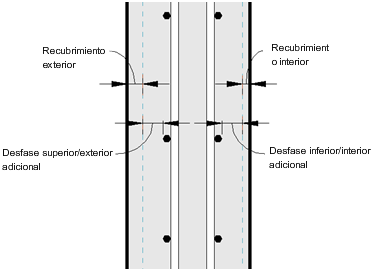

Desfase del recubrimiento superior/exterior adicional | Especifica el desfase adicional desde el recubrimiento de armadura superior/exterior. Permite colocar juntos varios elementos de armadura en diferentes capas de refuerzo de área. |
Desfase del recubrimiento inferior/interior adicional | Especifica un desfase adicional desde el recubrimiento de armadura inferior/interior. Permite colocar juntos varios elementos de armadura en diferentes capas de refuerzo de área. |
