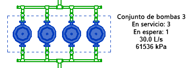

Cree un conjunto de equipos mecánicos cuando desee utilizar bombas que funcionen en condiciones paralelas. Para permitir un cambio de tamaño de tubería más preciso, el flujo equivalente se calcula en dos o más bombas en función del número de bombas en servicio del conjunto.
Al crear un conjunto mecánico, puede especificar el número de bombas en servicio y en espera. Los cálculos de flujo y pérdida de carga para el ajuste de tamaño correcto de las ramificaciones y el cabezal del conjunto de bombas utilizan esta información.
Si el conjunto de bombas en paralelo incluye un cabezal con remates en ambos extremos, el flujo a lo largo de toda la longitud del cabezal es igual al flujo del sistema. Es posible que el cabezal sea demasiado grande mediante la selección de solo componentes del cabezal y la aplicación de la herramienta de cambio de tamaño con una velocidad menor que la que se utiliza en el resto del sistema.
El Flujo calculado del conjunto de bombas coincide con el flujo del sistema. La Pérdida de carga calculada del conjunto de bombas es igual a la Pérdida de carga calculada de la ruta crítica de tuberías de la ramificación de bomba. Utilice el Navegador de sistema para ver información sobre los conjuntos de bombas. La información de conjuntos de bombas también se muestra en el informe de pérdida de presión para los sistemas de tuberías.

  1. En el área de dibujo, seleccione un sistema hidrónico que incluya las bombas que funcionan en paralelo.
  2. Haga clic en la ficha Modificar | Conjuntos de equipos mecánicos grupo Herramientas del sistema Editar sistema.
  3. Haga clic en la ficha Editar sistema de tuberíasgrupo Conjuntos paralelos (Añadir).
  4. En el área de dibujo, seleccione dos o más bombas para incluirlas en el conjunto de bombas.
    Nota: El parámetro Clasificación de cada bomba se debe establecer en Bomba en el Editor de familias.
  5. Si lo desea, especifique el número de bombas En servicio o En espera.
  6. Haga clic en (Finalizar edición de sistema) para añadir las bombas seleccionadas o en (Cancelar edición de sistema) para descartar los cambios.
    Las bombas seleccionadas se añaden al conjunto de bombas.
  7. Nota: Puede controlar la visibilidad de la línea de contorno del conjunto de equipos mecánicos. En la ficha Categorías de anotación del cuadro de diálogo Modificaciones de visibilidad/gráficos, seleccione y edite la modificación de visualización de gráficos de las Líneas de contorno de conjunto de equipos mecánicos.
    Al crear por primera vez un grupo de bombas o añadir bombas a un grupo de bombas existente (incluso aunque algunas estén en modo de espera), todas las bombas estarán en servicio.
  8. Si lo desea, modifique el número de bombas en servicio y en espera. Seleccione el conjunto de bombas y, en la paleta Propiedades, Restricciones, modifique uno de los valores de En servicio o En espera. Revit actualiza el valor correspondiente.
  9. Si lo desea, modifique el nombre del conjunto de bombas. Seleccione el conjunto de bombas y, en la paleta Propiedades, Datos de identidad, modifique el nombre.
