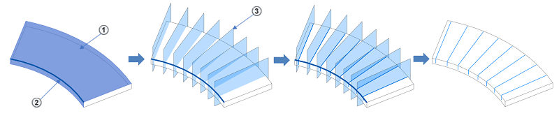

Las barras de una distribución alineada se crean en la intersección de cada plano de barra
con la superficie de anfitrión

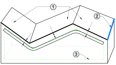

. Por defecto, todas las barras son planas, respetan el recubrimiento del anfitrión y se alinean con el camino de distribución.

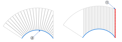

El camino
es el borde de un elemento que no puede hospedar una armadura. Puede seleccionar directamente el camino al colocar el conjunto de armaduras. Puede hacer clic en bordes de elementos estructurales durante la colocación del conjunto para seleccionar el camino. Puede editar el camino mediante la adición o la eliminación de caras a partir de las restricciones de Superficie de camino 1 o 2 en el modo de edición de restricciones.
Superficie de anfitrión.
Camino.
Cobertura.
Si la propiedad Estilo de armadura de forma libre se especifica en Estribo/Tirante, puede cambiar el valor de Enlace de estribo/tirante por el de Estribo/Tirante del parámetro Estilo, la armadura de forma libre se puede enlazar a la parte interior o exterior del recubrimiento de hormigón en función de la configuración del parámetro Enlace de estribo/tirante.
Cara de alineación.
Camino.
