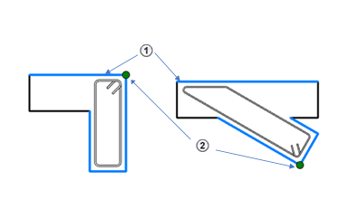

Ubicación inicial/final de los estribos
Los estribos se colocan de forma que el inicio y el final de las barras estén más próximos al camino, incluso al utilizar barras abiertas.
