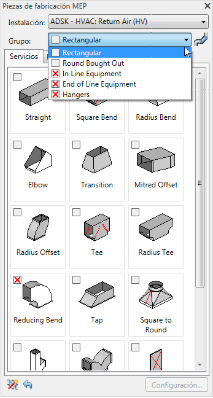

  2. Haga clic en el botón Modo de exclusiones de relleno automático ubicado en la parte inferior de la paleta Piezas de fabricación MEP. Al hacer clic en este botón, se activa el modo de exclusiones de la herramienta de relleno automático. Asimismo, añade una casilla de verificación vacía junto a cada pieza que aparece en la paleta. También se añade una casilla de verificación junto a cada nombre de grupo de servicios que aparece en la lista desplegable Grupo, como se muestra a continuación.

  3. En la paleta Piezas de fabricación MEP, efectúe una de las acciones siguientes:
    • Para excluir piezas individuales: haga clic en la casilla de verificación pequeña junto a una pieza para excluirla del uso con las herramientas de relleno automático. Se muestra el icono cuando se excluye la pieza. Así, en el ejemplo anterior, se han excluido las piezas siguientes: pliegue de radio desigual y estrechamiento excéntrico.
    • Para excluir un grupo de piezas: haga clic en la casilla de verificación junto al nombre del grupo de servicios que figura en la lista desplegable del grupo. Se muestra el icono cuando se excluye el grupo. Así, en el ejemplo anterior, se han excluido los grupos de servicios siguientes: equipo en línea, equipo de fin de línea y portantes.
