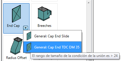

    • Algunos botones de pieza tienen una flecha que permite seleccionar una pieza en una lista de piezas disponibles. Una información de herramientas para cada pieza muestra la condición para la que se utilizará la pieza.
      Al hacer clic en la flecha, una lista desplegable muestra piezas adicionales en función del tamaño. Esta lista desplegable se controla mediante las condiciones de definición del servicio, de forma similar a las preferencias de ruta. Por ejemplo, una curvatura puede utilizar una curvatura hacia arriba prensada hasta un determinado tamaño y una curvatura segmentada superior a ese tamaño. Al colocar el cursor sobre una pieza en la lista, una información de herramientas muestra el rango de tamaño basado en la condición de dicha pieza.
