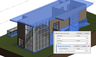

Condición OR para filtros de vista basados en reglas (2019): al crear filtros de vista que identifican elementos basados en valores de parámetros, ahora puede utilizar condiciones OR, además de condiciones AND. Cree varias reglas y conjuntos de reglas, y anide los conjuntos de reglas para obtener los resultados deseados. Esta mejora permite definir reglas complejas y sofisticadas que hacen identifican elementos en función de valores de parámetros y categorías. Aplique estos filtros a las vistas para cambiar la visibilidad o la visualización de gráficos de los elementos identificados. Consulte Acerca de los filtros basados en reglas, Crear un filtro basado en reglas y Ejemplos de filtros basados en reglas.
