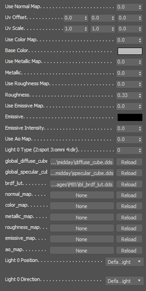

Dans l'éditeur de matériaux, le panneau déroulant Paramètres de l'ombrage Interactive actuel vous permet de modifier les paramètres sans modifier le schéma d'ombrage.
Remarque : Dans 3ds Max 2018.4 Update, l'ombrage physique Stingray a été renommé Interactive.
Lorsque vous modifiez le schéma d'ombrage, les commandes du panneau déroulant Paramètres sont mises à jour de façon à refléter le schéma actuel.
Panneau déroulant Paramètres pour la valeur d'ombrage Interactive prédéfinie par défaut
