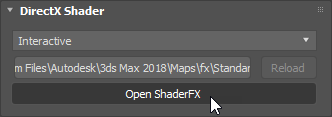

  1. Appliquez un matériau d'ombrage DirectX à un objet.
  2. Dans le panneau déroulant Ombrage DirectX, choisissez Interactive dans la liste déroulante.
  3. Dans le panneau déroulant Ombrage DirectX, cliquez sur Ouvrir ShaderFX.
    L'ombrage Interactive utilise le même éditeur graphique que les réseaux ShaderFX.
    Par défaut, l'éditeur ShaderFX ouvre un réseau Interactive prédéfini standard. Le noeud de sortie Interactive est le noeud de base standard situé à droite.
  4. Modifiez le réseau d'ombrage comme vous le feriez avec un réseau ShaderFX classique.
