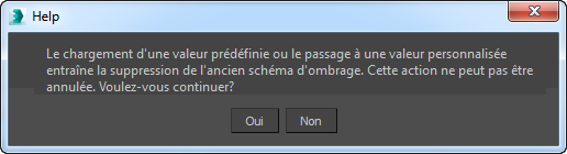

  2. Mettez en surbrillance le noeud de base standard. Dans le groupe de fonctions Propriétés du noeud, sélectionnez Personnalisé dans la liste déroulante Matériau parent.
    3ds Max vous avertit que cette opération supprimera le reste de l'arborescence d'ombrage prédéfinie. Cliquez sur Oui.
