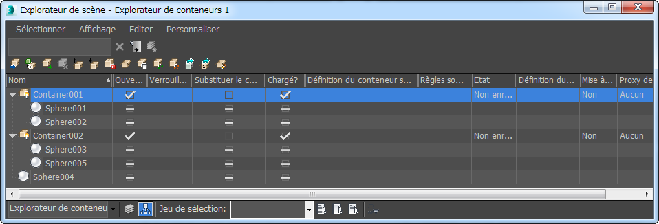

Explorateur de conteneurs
L'explorateur de conteneurs est une boîte de dialogue non modale qui permet d'afficher, de trier et de sélectionner des conteneurs et leur contenu. Il offre toutes les fonctionnalités de l'explorateur de scènes, ainsi que des commandes spécifiques aux conteneurs, dans la barre d'outils Conteneur.
L'explorateur de conteneurs affiche un jeu par défaut d'en-têtes de colonne qui fournit des informations sur les conteneurs et leur contenu dans la scène, ainsi que des outils permettant de modifier le conteneur. Pour plus d'informations sur les en-têtes de colonnes, reportez-vous à la rubrique Colonnes de l'explorateur de scènes.
Barre d'outils Conteneur
Cette barre d'outils est disponible dans l'explorateur de conteneurs, et peut être ajouté à un explorateur de scènes à l'aide de l'option Personnaliser Barres d'outils Conteneur.
Vous pouvez également ouvrir une version autonome de la barre d'outils en cliquant avec le bouton droit sur la barre d'outils principale et en choisissant Conteneurs. Cette version de la barre d'outils ajoute les outils Remplacer propriétés objet et Remplacer tous les verrous aux versions de l'explorateur de la barre d'outils.
