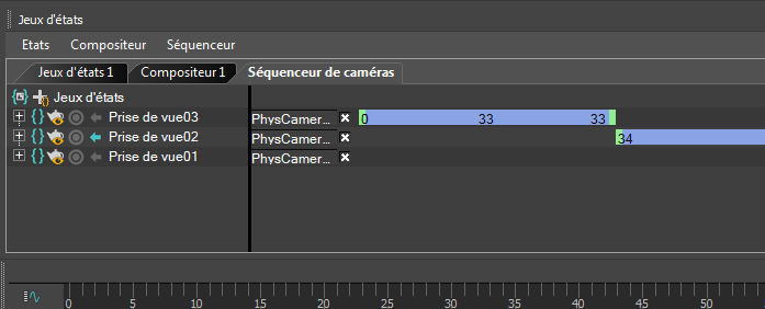

En mode du séquenceur, vous pouvez configurer une animation qui utilise plusieurs vues de caméra.
Menu par défaut : menu Rendu > Jeux d'états > Boîte de dialogue Jeux d'états > Menu Séquenceur > Mode Séquenceur
Menu de la touche Alt : menu Scène > Jeux d'états > Gérer les jeux d'états > Boîte de dialogue Jeux d'états > Menu Séquenceur > Mode Séquenceur
En mode Séquenceur, la boîte de dialogue Jeux d'états apparaît en dessous des fenêtres 3ds Max, avec une fenêtre Piste qui montre les caméras utilisées et la plage d'images pendant laquelle elles sont actives.
