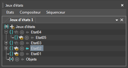

La boîte de dialogue Jeux d'états contient trois menus principaux : Etats, Compositeur et Séquenceur, ainsi que les panneaux correspondants. Chaque groupe de fonctions comprend également un certain nombre de menus contextuels dont le contenu dépend du contexte.
La boîte de dialogue Jeux d'états présente la liste hiérarchique de tous les états définis, affichés en arborescence. Pour mettre en surbrillance un état, cliquez sur son nom dans la liste. Pour mettre en surbrillance plusieurs états, faites glisser le curseur sur la liste ou cliquez en maintenant la touche Ctrl ou Maj enfoncée.
Remarque : Lorsque vous sélectionnez plusieurs états en faisant glisser le curseur ou à l'aide du clavier, les états masqués, tels qu'un sous-état dans un état réduit, ne sont pas sélectionnés. Pour sélectionner les sous-états d'une plage donnée, commencez par développer l'état parent.
En plus du nom de l'état, chaque entrée contient des boutons permettant d'activer ou de désactiver les différentes propriétés de l'état. De même, si un état contient des sous-états ou consigne des propriétés, son entrée de liste commence par une icône + ou - pour indiquer qu'elle peut être respectivement développée ou réduite.
