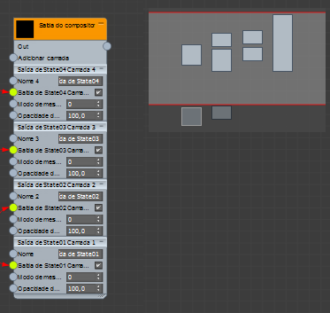

Le navigateur Vue Compositeur affiche une version miniature de la vue Compositeur que vous pouvez utiliser pour naviguer facilement autour de la disposition de noeuds complexes.
Navigateur dans le coin supérieur droit de Vue Compositeur
Le navigateur de Vue Compositeur s'affiche dans l'angle supérieur droit de l'interface. Noeuds représentés sous la forme de blocs de couleur grise unie. La partie visible est entourée d'un rectangle rouge.
