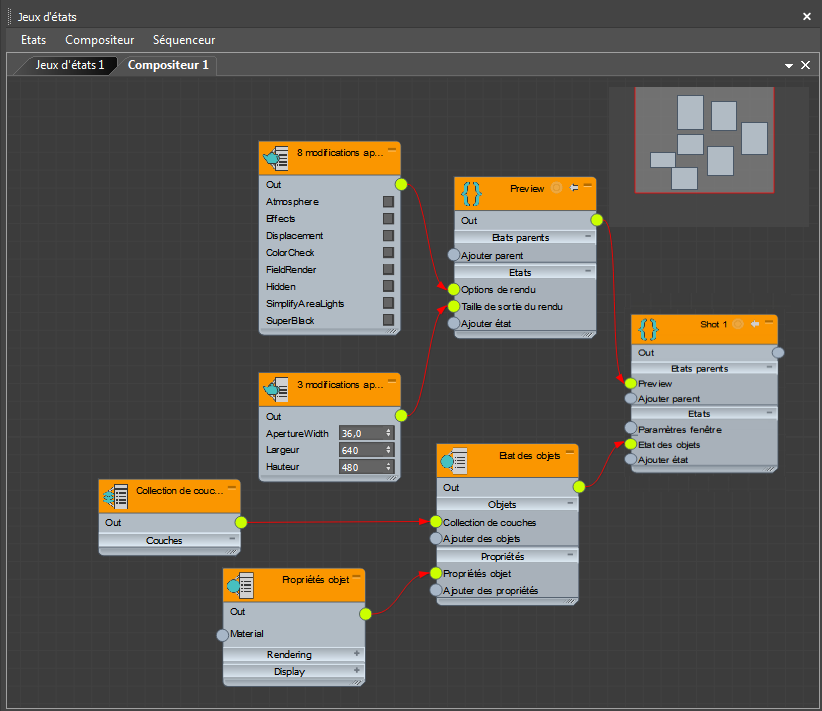

Utilisation d'un workflow nodal
L'interface utilisateur de la vue Compositeur a recours à Slate, le kit de développement logiciel (SDK) utilisé également sur d'autres fonctionnalités nodales telles que MCG et l'éditeur de matériaux détaillé. Le SDK de Slate permet d'étendre votre boîte à outils.
Remarque : Le comportement des scènes créées avec les versions antérieures de 3ds Max risque d'être différent du comportement attendu, car ces versions utilise une ancienne vue Compositeur. Il est donc recommandé d'utiliser cette fonction uniquement avec les scènes créées dans la version 3ds Max 2018 (ou supérieure).
Le workflow nodal vous permet de définir des propriétés spécifiques pour chaque état. Ce workflow fonctionne en parallèle des workflows basés sur les enregistrements. Vous pouvez y définir des paramètres qui seront modifiés directement dans l'interface utilisateur de 3ds Max. Une configuration nodale présente plusieurs avantages par rapport à la méthode de l'enregistrement, notamment :
  • La possibilité de définir directement les paramètres des états (et les instances entre ces derniers)
  • La visualisation des paramètres déjà définis pour chaque état, ainsi que pour les états parents et les paramètres instanciés
  • Un processus plus simple d'ajout et de suppression des paramètres d'état

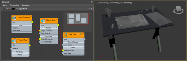

Environ 30 noeuds peuvent actuellement être créés. Bien que ces noeud se concentrent sur les fonctions Render Pass, elles ne s'y limitent pas. L'exemple illustré ci-dessous, par exemple, est un workflow nodal utilisé pour geler des éléments ou y appliquer des rayons X au-dessus du bureau. La vue Compositeur utilise des méthodes similaires pour gérer des scènes générales.
