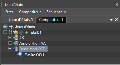

Flux de travail d'enregistrement
En règle générale, il est préférable d'utiliser une méthode reposant sur les noeuds ou une méthode d'enregistrement. Toutefois, vous pouvez ajouter des options enregistrées à la méthode reposant sur les noeuds et vice versa. Cette fonction est utile, car toutes les actions suivies ne sont pas disponibles en tant que noeuds.
Par exemple, dans le cas où vous souhaitez désactiver un modificateur sur un objet pour lequel vous voulez enregistrer l'action. Même si l'action enregistrée n'apparaît pas dans la vue de noeud, elle reste visible dans l'arborescence.
