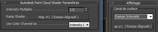

Pour permettre à des objets nuage de points de répondre à l'éclairage de la scène :
  1. Appliquez un matériau Arch & Design à l'objet.
  2. Appliquez un ombrage de nuage de points Autodesk à l'entrée de texture de couleur diffuse du matériau Arch & Design.
  3. Ouvrez les paramètres d'ombrage nuage de points Autodesk dans l'éditeur de matériaux.
  4. Si un ombrage est appliqué au canal de couleur de l'objet nuage de points, par exemple lors de l'utilisation de l'option Rampe Elévation, copiez l'ombrage à partir du bouton Texture du panneau déroulant Affichage de l'objet nuage de points (panneau de commandes) sur le bouton Ombrage de la rampe dans le panneau déroulant Paramètres Ombrage nuage de points dans l'éditeur de matériaux en tant qu'instance. Pour ce faire, il vous suffit de le faire glisser du panneau de commandes vers l'éditeur de matériaux. Lorsque la boîte de dialogue ouvre une demande Instance ou Copie, assurez-vous que l'option Instance est sélectionnée, puis cliquez sur OK.
    L'illustration qui suit montre le résultat de cette opération : Texture #1 (Rampe dégradé) a été copiée du panneau déroulant Affichage de droite vers le paramètre Ombrage de la rampe sur la gauche.
  5. Dans ce panneau déroulant, définissez également le paramètre Utiliser le canal de couleur comme (liste déroulante) sur l'option active dans le panneau déroulant Affichage du panneau de commande, telle que Rampe Intensité.
Cette option confère aux objets nuage de points un aspect similaire à celui obtenu avec le matériau par défaut, avec l'avantage d'activer l'objet pour répondre à l'éclairage de la scène. Notez cependant, que les ombres intégrées à la capture d'origine sont conservées.

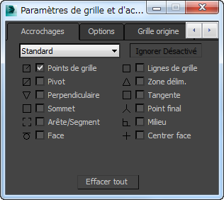

  4. Dans la barre d'outils principale, cliquez sur Accrochage 3D pour activer l'accrochage, puis cliquez dessus avec le bouton droit de la souris pour ouvrir la boîte de dialogue Paramètres de grille et d'accrochage.
    Par défaut, la boîte de dialogue s'ouvre dans le panneau Accrochages avec la catégorie Standard active et l'option Points de grille activée.
  5. Désactivez l'option Points de grille, puis cliquez sur Standard et sélectionnez des objets nuage de points dans la liste déroulante.
  6. Dans la catégorie Objets nuage de points, activez l'option unique : Sommet de nuage de points. Fermez la boîte de dialogue.

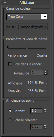

Panneau déroulant Affichage
Canal de couleur
Méthode de coloration des données de nuage de points dans les fenêtres et la sortie de rendu. Choisissez l'une des options suivantes dans la liste déroulante :
  • True Color affiche les couleurs d'origine dans le fichier de nuages de points. En général ces couleurs sont assez fidèles à celles de l'objet de la scène numérisée. Il s'agit du canal de couleur par défaut.
  • Rampe Elévation applique un dégradé de couleur provenant d'une textureRampe dégradé à l'objet nuage de points. Le point le plus à gauche du dégradé correspond à la partie inférieure de l'objet nuage de points et le point le plus à droite du dégradé correspond à la partie supérieure de l'objet nuage de points.
    Pour modifier la valeur par défaut de la texture de niveaux de gris, cliquez sur le bouton Rampe dégradé situé au-dessous de la liste déroulante. Cette action ouvre le navigateur de matériaux/maps qui vous permet d'appliquer une texture différente ou de choisir la texture actuelle (dans la zone Matériaux de scène) à modifier. Vous pouvez appliquer n'importe quelle texture, mais seule la texture Rampe dégradé est utile dans ce contexte.
    Conseil : L'option Rampe Elévation peut être utile pour la visualisation des hauteurs relatives de la zone balayée pour l'analyse. Par exemple, vous pouvez appliquer un dégradé sur un terrain pour voir les zones de drainage de l'eau (la plus élevée) et celles où l'eau s'accumule (la plus bas). Plus le dégradé que vous utilisez est contrasté, plus vous verrez facilement les zones du haut.
    Vue de dessus d'un nuage de points d'un terrain avec une rampe d'élévation signalant les hauteurs relatives des différentes zones
    L'élévation la plus basse est en rouge et la plus élevée est en bleu.
  • Rampe Intensité applique une texture à partir d'une texture Rampe dégradé à l'objet nuage de points en fonction des valeurs de luminance dans le nuage de points d'origine. Le point le plus à gauche du dégradé correspond aux zones les plus sombres de la couleur d'origine de l'objet nuage de points et le point le plus à droite correspond aux zones les plus lumineuses de l'objet nuage de points.
  • Rampe Normale applique une couleur similaire à celle d'une texture Relief normal à l'objet nuage de points. La couleur de chaque point dépend de sa normale.
  • Couleur unique applique une couleur unie à l'objet nuage de points. Pour modifier la couleur, cliquez sur l'échantillon de couleur au-dessous de la liste déroulante.
Groupe Paramètre Niveau de détail
Glissière de performance et qualité
Détermine le nombre de points visibles dans le nuage des fenêtres. Lorsque l'option Fixe dans le rendu (voir ci-après) est désactivée, ce paramètre affecte également la sortie du rendu. Pour réduire le nombre de points visibles et améliorer les performances, déplacez la glissière vers l'extrémité gauche (performances) de l'échelle. Pour augmenter le nombre de points visibles, déplacez la glissière vers l'extrémité droite (qualité) de l'échelle. Pour des résultats plus satisfaisants en termes de gains potentiels de performances, utilisez le côté droit de l'échelle.
Le nombre de points visibles et le nombre total de points dans l'objet s'affichent dans les champs en lecture seule en bas du groupe Paramètre Niveau de détail : Affichage et Hors de, respectivement.
Remarque : L'intervalle de points disponible dépend de la distance de point de vue à partir de l'objet nuage de points. En général, un intervalle plus large est disponible sur les distances plus importantes, et le déplacement du point de vue réduit davantage les deux extrémités de l'intervalle. Par conséquent, le nombre de points visibles sur le paramètre de performance est plus faible lorsque la fenêtre est relativement éloignée de l'objet, et plus élevé lorsque la fenêtre est plus proche de l'objet.
L'illustration suivante montre le résultat obtenu avec les extrémités de l'échelle à différentes distances avec un objet de nuage de points contenant environ 444 000 points.
Objet de nuage de points vu de loin (en haut) et de près (en bas) :
1 : performances (13 600 points visibles)
2 : qualité (444 000 points visibles)
3 : performances (161 000 points visibles)
4 : qualité (384 800 points visibles)
Fixe dans le rendu
Lorsque cette option est activée, le paramètre Niveau de détail (voir ci-après) détermine le nombre de points visibles lors du rendu. Dans ce cas, la glissière de performance et qualité (voir ci-dessus) n'a aucun effet sur la sortie de rendu.
Niveau de détail
Détermine le nombre de points de l'objet visibles dans la sortie de rendu lorsque l'option Fixe dans le rendu est activée (voir ci-dessus). Plus la valeur est élevée, plus il y a de points rendus dans l'objet. Intervalle = de 1 à 100. Valeur par défaut=1.
Affichage du point
Choisissez la manière dont les points du nuage sont affichés :
  • En tant que Pixel Chaque point visible dans le nuage s'affiche comme un point de couleur ou pixel unique. Le paramètre numérique sert de multiplicateur de la taille de pixel. Plus la valeur de multiplicateur est élevée, plus le point est large.
  • Echelle réaliste affiche la taille des points et vous permet de la définir avec le paramètre Echelle de l'unité d'affichage.
L'illustration suivante représente un modèle de nuages de points dont le paramètre Niveau de détails (performances) est au plus bas, avec trois différentes valeurs En tant que pixel. Notez que les valeurs En tant que pixel les plus faibles permettent de voir "à travers" la surface la plus proche des surfaces sous-jacentes.
1 : en tant que pixel = 0,5
2 : en tant que pixel = 1,0
3 : en tant que pixel = 4,0
Conseil : Un moyen d'obtenir de bonnes performances avec un objet apparemment solide consiste à utiliser un paramètre Affichage du point relativement élevé avec un paramètre Niveau de détail faible.
