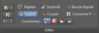

Groupe de fonctions Modifier
Le groupe de fonctions Edition contient différents outils permettant de modifier des objets basés sur des polygones, notamment des contraintes de transformation, des outils de création d'arêtes et de boucles, ainsi que des outils de modification des coordonnées de textures.
Interface
Groupe de fonctions Editer dans le ruban réduit
Groupe de fonctions Editer dans le ruban agrandi
Préserver les UV

Répéter dernière action
Répète la dernière commande utilisée.
Par exemple, si vous extrudez un polygone et que vous voulez appliquer la même extrusion à plusieurs autres polygones, sélectionnez-les, puis cliquez sur Répéter dernière action.

SectionRapide
Permet de sectionner rapidement un objet sans avoir à manipuler un gizmo. Effectuez une sélection, cliquez sur Section rapide, puis cliquez une fois à l'emplacement où vous voulez que la section commence et une seconde fois à son point final. Tant que la commande reste active, vous pouvez continuer à sectionner la sélection.
Lorsque vous avez terminé la section, cliquez avec le bouton droit de la souris dans la fenêtre ou cliquez de nouveau sur l'option Section rapide pour la désélectionner.

BoucleRapide
Placez les boucles d'arêtes en cliquant. Activez cette option, puis cliquez n'importe où pour insérer automatiquement une boucle d'arête, perpendiculairement à l'arête la plus proche du clic. Continuez à cliquer sur les arêtes ou cliquez sur le bouton droit de la souris pour quitter.

Utiliser NURMS
Applique un lissage via la méthode NURMS et ouvre le groupe de fonctions Utiliser NURMS. Lorsqu'elle est implémentée dans Editer poly/Poly éditable, NURMS est une procédure de lissage de maillage facile à utiliser vous offrant un contrôle total des paramètres de lissage.
Contrôlez le degré de lissage avec le paramètre principal Itération et, éventuellement, le paramètre Itération du groupe Rendu.
Couper
Permet de créer des arêtes d'un polygone à un autre ou à l'intérieur d'un même polygone. Cliquez sur le point de départ, déplacez la souris, puis cliquez de nouveau ; continuez à déplacer la souris puis à cliquer pour créer les nouvelles arêtes connectées. Cliquez une fois avec le bouton droit de la souris pour quitter l'opération Couper en cours, afin d'en commencer une autre ou cliquez de nouveau avec le bouton droit de la souris pour quitter le mode Couper.

Connecter Peinture
Lorsque cette option est activée, vous pouvez peindre des connexions entre les arêtes et les sommets de façon interactive.

Contraintes
Permet d'utiliser la géométrie existante pour contraindre la transformation de sous-objets. Sélectionnez le type de contrainte:
