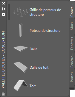

Palette d'outils contenant des outils de dalle ou de dalle de toit
