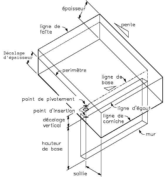

Corps de dalles et de dalles de toit
Le corps d'une dalle ou d'une dalle de toit est une extrusion perpendiculaire au plan du périmètre, définie par la géométrie suivante :
Bords de dalle ou de dalle de toit
Le bord d'une dalle ou dalle de toit est défini par les paramètres suivants :

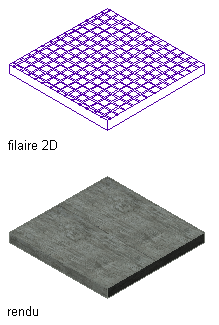

Aspect des dalles dans les différentes vues
AutoCAD Architecture toolset fournit des matériaux prédéfinis destinés aux tâches de conception courantes. Ces matériaux contiennent des paramètres pour les dalles ou dalles de toit que vous pouvez utiliser tels quels ou modifier. Vous pouvez également créer des matériaux entièrement nouveaux. Si vous souhaitez créer un matériau spécifique aux dalles, il est préférable de lui donner un nom évocateur (ex. : Dalle - Céramique ou Bord de dalle - Béton). Ceci permettra d'organiser vos définitions de matériaux.
