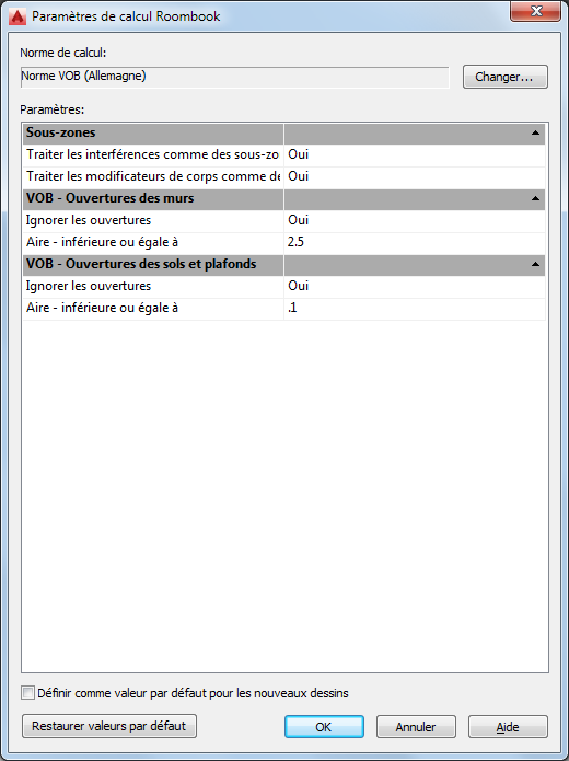

Roombook offre une grande aide dans le calcul des quantités par pièce selon la norme VOB. Vous pouvez intervenir aux endroits suivants pour effectuer un calcul de quantités VOB :
- Cliquez sur
La norme active s'affiche.
- Assurez-vous que la norme courante est définie sur Norme VOB (Allemagne).
- Au besoin, cliquez sur Changer pour changer de norme.
- Définissez les paramètres et cliquez sur OK.
La norme de calcul est changée.
- Cliquez sur
pour lancer le calcul avec les nouveaux paramètres.

- Sous-zones
- Si vous le souhaitez, certains objets peuvent être considérés ou non comme des sous-zones (bascule Oui/Non) :
- Traiter les interférences comme des sous-zones
- Traiter les modificateurs de corps comme des sous-zones
Ces objets peuvent éventuellement être répertoriés et calculés comme des sous-zones.
- VOB
- En fonction du métier pour lequel les quantités sont calculées, différentes règles de calcul sont appliquées à la soustraction des sous-zones.
Les paramètres VOB par défaut sont :
- Ignorer (ne pas calculer) les ouvertures de mur d'une taille inférieure ou égale à 2,50 m².
- Ignorer (ne pas calculer) les ouvertures de sol et de plafond d'une taille inférieure ou égale à 0,10 m².
- Si vous désactivez les options Ignorer les ouvertures, toutes les ouvertures seront incluses dans le calcul, quelle que soit leur taille. Cela revient à calculer les quantités réelles.
- Si vous modifiez la surface limite, vous changez le système de mesure des ouvertures. Cela peut être nécessaire si vous souhaitez effectuer un calcul selon VOB par métier.
- Ouvertures de murs
- Par défaut, l'option est activée et fixée à 2,5 m².
- Ouvertures de sol et de plafond
- Par défaut, l'option est activée et fixée à 0,10 m². Les ouvertures de sol et de plafond de taille inférieure ou égale à cette valeur ne sont donc pas prises en compte. Toutes les ouvertures de taille supérieure sont incluses dans le calcul.
- Modifier les valeurs
- Vous pouvez à tout moment modifier les paramètres de calcul en entrant simplement une valeur différente dans la zone de saisie. Les calculs de quantités par pièce suivants se feront avec les règles courantes. Cela permet de calculer les quantités par pièce selon la norme VOB.
- Exceptions aux règles
- Vous pouvez définir des exceptions à la règle. Vous pouvez ainsi calculer toutes les ouvertures, quelle que soit leur taille.
Ces modifications individuelles peuvent se faire en désactivant le paramètre Calc. dans la zone Quantités par pièce de la boîte de dialogue Sous-zones.
Si vous ne souhaitez pas effectuer un calcul selon la norme VOB, mais préférez calculer les quantités réelles, définissez les deux options Ignorer les ouvertures sur Non.
De cette manière, toutes les ouvertures sont calculées, quelle que soit leur taille.
