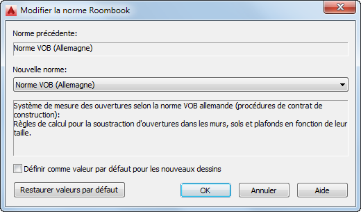

- Cliquez sur
La norme active s'affiche.
- Cliquez sur Changer.
- Sélectionnez une autre norme et confirmez ou annulez l'alerte concernant la réinitialisation de tous les calculs et ajustements manuels antérieurs.
La norme de calcul définie devient la norme active et sera utilisée pour le prochain calcul de quantités par pièce.
- Norme précédente
- Affiche le nom de la norme qui a été utilisée jusqu'à présent.
- Nouvelle norme
- Sélectionnez dans cette liste la norme que vous voulez utiliser en remplacement.
- Définir comme valeur par défaut pour les nouveaux dessins
- Si vous activez cette option, la nouvelle norme définie sera utilisée par défaut pour tous les nouveaux dessins. Les dessins existants conservent la norme qui leur est associée.
- Valeurs par défaut
- Ce bouton restaure la norme précédente, si vous en avez sélectionné une autre dans la liste.

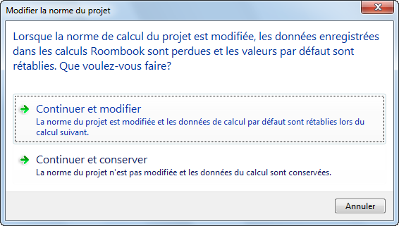

- Voulez-vous continuer?
- Ce message s'affiche lorsque vous quittez la boîte de dialogue en cliquant sur OK.
- Oui
- Répondez Oui pour confirmer le changement de norme. Sachez que cela aura pour effet de réinitialiser tous les calculs Roombook effectués ainsi que tous les ajustements manuels apportés.
- Non
- Répondez Non pour ne pas changer de norme, mais conserver la norme précédente. Tous les calculs Roombook et les ajustements manuels déjà effectués restent inchangés.
