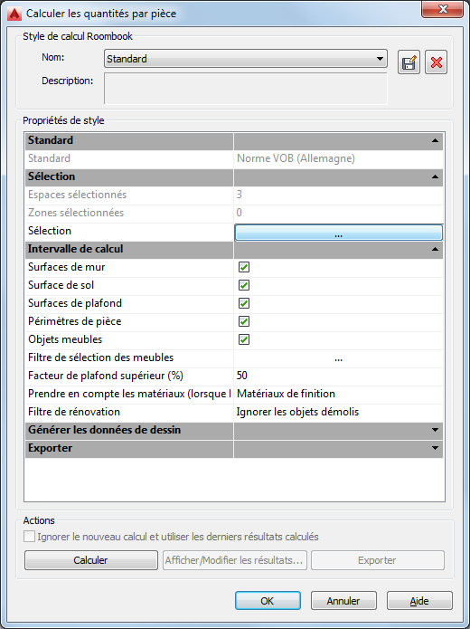

Remarque : Cette rubrique est destinée aux utilisateurs de Roombook uniquement.
Le calcul des quantités par pièce exige de spécifier les espaces et les zones à calculer.
- Cliquez sur
Le nombre de tous les espaces et zones sélectionnés pour le calcul s'affiche.

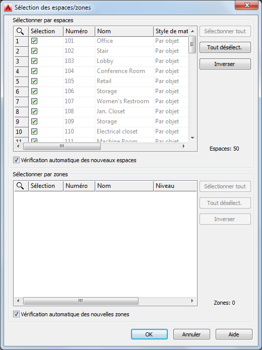

- Cliquez sur le bouton "..." pour ouvrir la boîte de dialogue de sélection des espaces/zones.
- Sélectionner par espaces
- Tous les espaces du dessin sont répertoriés. Les styles de matériaux de surface appliqués sont indiqués. Par défaut, tous les espaces inclus dans le calcul sont sélectionnés. Désactivez la case à cocher si un espace ne doit pas être calculé.
- Sélectionner par zones
- Toutes les zones du dessin sont répertoriées. Par défaut, toutes les zones incluses dans le calcul sont sélectionnées. Désactivez la case à cocher si un espace ne doit pas être calculé. La sélection par zones permet de sélectionner automatiquement tous les espaces correspondants.
- Vérification automatique des nouveaux espaces (ou des nouvelles zones)
- Si des nouveaux espaces ou zones sont ajoutés au dessin alors que les quantités par pièce ont déjà été calculées, cette option indique que ces nouveaux espaces ou zones doivent être automatiquement inclus dans le prochain calcul. Par défaut, cette option est activée.
- Tout sélectionner
- Permet de sélectionner d'un seul clic tous les espaces ou zones.
- Tout effacer
- Permet de désélectionner d'un seul clic tous les espaces ou zones.
- Inverser
- Inverse la sélection courante.
- Nombre d'espaces (ou de zones)
- La partie droite de la table indique le nombre d'espaces et de zones sélectionnés pour un contrôle instantané.
- Paramètres
- Dans cette boîte de dialogue, vous pouvez uniquement sélectionner les espaces et les zones à calculer en activant la case à cocher.
Tous les autres paramètres sont uniquement pour information et ne peuvent pas être modifiés.
- Référence externe
- Affiche le nom du fichier Xréf.
