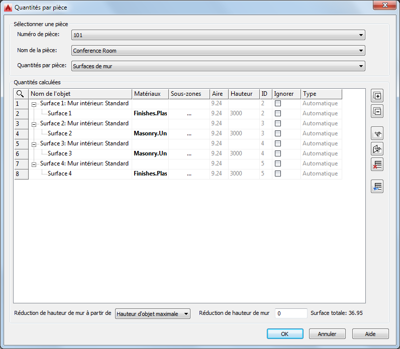

La boîte de dialogue Afficher/Modifier les résultats répertorie tous les résultats calculés par Roombook et permet de les modifier manuellement.
- Cliquez sur
- Dans la boîte de dialogue Calculer les quantités par pièce, cliquez sur Calculer.
- Cliquez sur Afficher/Modifier les résultats pour afficher et modifier les quantités par pièce calculées.
- Dans la zone Sélectionner une pièce de la boîte de dialogue Quantités par pièce, sélectionnez une pièce calculée (un espace) et regardez les quantités.
- Sous Quantités par pièce, sélectionnez les quantités par pièce calculées.

- Quantités par pièce
- Permet de sélectionner les quantités par pièce calculées : surfaces de mur, surfaces de sol, surfaces de plafond, périmètre de la pièce et meubles. Selon les quantités par pièce sélectionnées, les objets et les valeurs calculés apparaissent dans le tableau. Les quantités par pièce sont répertoriées séparément pour chaque pièce (espace).

- Quantités calculées
- Répertorie les faces individuelles dans l'arborescence de chaque objet calculé. Cette liste vous permet de modifier séparément chaque face.
- Nom de l'objet
- Nom d'un objet calculé. Le nom d'objet des quantités par pièce calculées est créé à partir de l'objet, d'un compteur et du nom du style. Les noms des faces individuelles sont composés à partir du type d'objet, de la face et d'un compteur.

- ID
- L'ID de quantité est un identificateur unique pour les objets calculés.
- Ignorer
- Permet d'exclure des objets (automatiques ou manuels) du calcul de quantité. Les objets non marqués ne sont pas calculés et ne figurent pas dans les fichiers d'exportation.
- Type
- Affiche le mode de détection des quantités par pièce.
- Automatique : quantité détectée automatiquement par le système ; elle ne peut pas être supprimée manuellement.
- Par objet : objets sélectionnés manuellement ; ils peuvent être supprimés manuellement.
