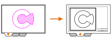

Dans cet exemple, le calque de l'objet de hachures est gelé et la couleur des objets restants est modifiée dans la fenêtre de présentation.

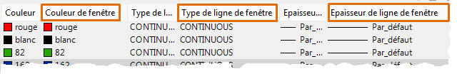

Les remplacements de propriétés de calques s'appliquent à la fenêtre de présentation courante. Lorsque vous cliquez deux fois sur une fenêtre de présentation pour qu'elle devienne active, d'autres colonnes apparaissent dans le Gestionnaire des propriétés des calques.
