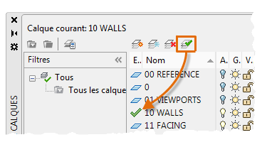

Tous les nouveaux objets sont alors dessinés sur le calque actif. La coche verte affichée dans le Gestionnaire des propriétés des calques indique le calque actif.
Un calque ne peut pas être le calque actif si :
