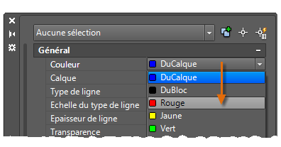

La palette Propriétés affiche une liste des paramètres essentiels. Vous pouvez cliquer sur l'un des champs pour modifier les paramètres courants. Dans l'exemple suivant, si aucun objet n'est sélectionné, la couleur courante DuCalque sera remplacée par la couleur Rouge. La propriété de couleur Rouge est alors affectée à tous les objets créés par la suite.

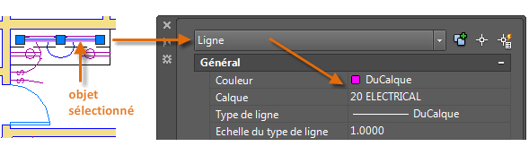

Vous pouvez également utiliser la palette Propriétés pour vérifier et modifier les paramètres de propriétés d'objets sélectionnés. Si vous cliquez sur un objet du dessin pour le sélectionner, voici ce que vous pouvez voir dans la palette Propriétés.
Notez que les propriétés courantes de l'objet sélectionné sont affichées dans la palette Propriétés. Vous pouvez modifier ces propriétés en cliquant dessus et en modifiant les paramètres. Une propriété définie sur "DuCalque" hérite des paramètres du calque. Dans l'exemple précédent, les objets créés sur le calque 20 ELECTRICAL apparaissent en violet, car il s'agit de la couleur par défaut des objets de ce calque.

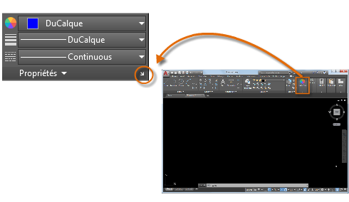

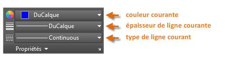

La palette Propriétés occupe beaucoup d'espace. Pour accéder rapidement aux propriétés les plus courantes, utilisez le groupe de fonctions Propriétés du ruban. Comme vous pouvez le voir dans cet exemple, les propriétés répertoriées seront toutes déterminées par le calque courant.
Le groupe de fonctions Propriétés fonctionne de la même manière que la palette Propriétés. Lorsque vous sélectionnez un objet, les paramètres de propriétés courants sont remplacés par les propriétés affectées à l'objet sélectionné et vous pouvez utiliser ce groupe de fonctions pour modifier facilement les propriétés d'un ou de plusieurs objets sélectionnés.

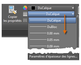

Vous pouvez aussi affecter les épaisseurs de ligne depuis le groupe de fonctions Propriétés.
Vous pouvez laisser l'épaisseur de ligne définie sur DuCalque ou spécifier une valeur qui remplace celle du calque. Dans certains cas, les aperçus d'épaisseur de ligne semblent identiques car ils sont affichés avec des largeurs de pixel approximatives à l'écran. Ils seront toutefois imprimés à la bonne épaisseur.

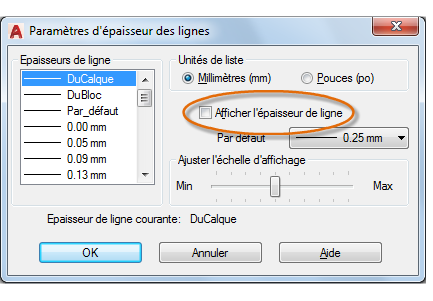

Pour contrôler l'affichage des épaisseurs de ligne, cliquez sur le bouton Paramètres d'épaisseur des lignes situé en bas de la liste des épaisseurs de ligne. Dans la boîte de dialogue Paramètres d'épaisseur des lignes, vous pouvez indiquer si vous souhaitez afficher ou masquer les épaisseurs de ligne.
Quel que soit le paramètre d'affichage, les épaisseurs de ligne sont toujours imprimées à l'échelle correcte.
