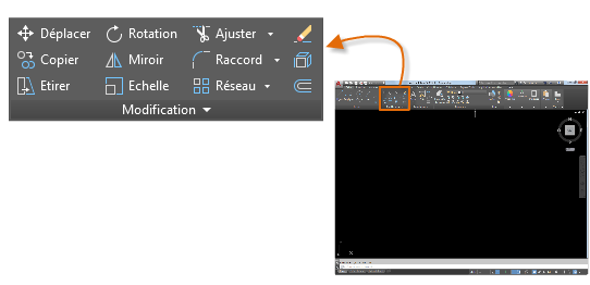

Effectuez des opérations d'édition (par exemple, effacer, déplacer et ajuster) sur les objets contenus dans un dessin.
Les outils les plus courants se trouvent dans le groupe de fonctions Modifier de l'onglet Début. Prenez quelques instants pour les passer en revue.

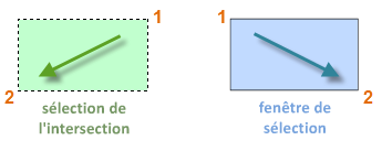

Vous devez parfois sélectionner un grand nombre d'objets. Au lieu de sélectionner individuellement chaque objet, vous pouvez sélectionner des objets dans une zone en cliquant sur un emplacement vide (1), déplacer le curseur vers la droite ou vers la gauche, puis cliquer de nouveau (2).
Le résultat est appelé jeu de sélection, qui correspond à l'ensemble des objets qui seront traités par une commande.

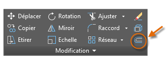

La plupart des modèles incluent de nombreuses lignes et courbes parallèles. La commande DECALER permet de les créer facilement et de manière efficace. Cliquez sur l'outil Décaler ou entrez D dans la fenêtre de commande.

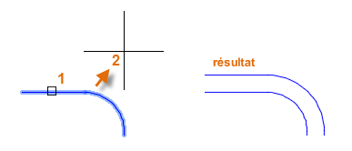

Sélectionnez l'objet (1), spécifiez la distance de décalage, puis cliquez pour indiquer de quel côté de l'original vous souhaitez faire apparaître le résultat (2). Voici un exemple de décalage d'une polyligne.

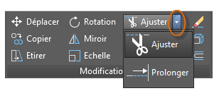

Une technique très répandue consiste à utiliser la commande DECALER en combinaison avec les commandes AJUSTER et PROLONGE. Dans la fenêtre de commande, vous pouvez entrer A pour AJUSTER ou PR pour PROLONGE. L'ajustement et le prolongement sont deux des opérations les plus couramment utilisées.

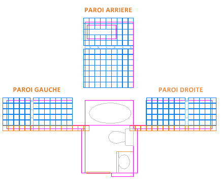

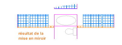

L'illustration suivante provient d'un projet de mosaïques. Les murs de cette salle de bain résidentielle sont aplatis afin de pouvoir disposer le motif de la mosaïque et estimer le nombre de mosaïques nécessaire.

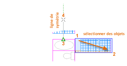

Vous pouvez gagner beaucoup de temps en profitant de la symétrie entre les murs gauches et droits. Il vous suffit de créer les mosaïques sur un mur, puis de créer une copie miroir de ce dernier par le centre de la pièce.
Dans l'exemple ci-dessous, vous lancez la commande MIROIR (ou entrez MI dans la fenêtre de commande), vous utilisez la sélection par fenêtre (1 et 2) pour sélectionner la géométrie du mur droit, vous appuyez sur la touche Entrée ou Espace, puis vous spécifiez une ligne de symétrie (3 et 4) correspondant au trait d'axe de la salle de bain.
Enfin, vous choisissez Non à l'invite "Effacer les objets source" en appuyant sur Entrée ou sur la barre d'espacement.

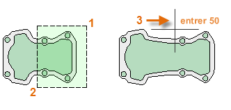

Vous pouvez étirer la plupart des objets géométriques. Cela vous permet de prolonger ou de raccourcir des portions de votre modèle. Par exemple, ce modèle peut correspondre à un joint d'étanchéité ou à la conception d'un parc public.
Utilisez la commande ETIRER (ou tapez E dans la fenêtre de commande) et sélectionnez les objets à l'aide d'une sélection par capture, comme illustré ci-dessous (1 et 2). La sélection par capture est obligatoire ; seule la géométrie traversée par la sélection par capture est étirée. Cliquez ensuite n'importe où dans la zone de dessin (3), déplacez le curseur vers la droite, puis entrez 50 pour la distance. Cette distance peut représenter des millimètres ou des pieds.
Pour raccourcir le modèle d'un certain degré, déplacez le curseur vers la gauche.

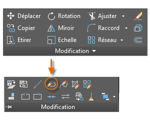

La commande DECOMPOS (entrez D dans la fenêtre de commande) dissocie un objet composé en ses composants. Vous pouvez décomposer des objets, tels que des polylignes, des hachures et des blocs (symboles).
Après avoir décomposé un objet composé, vous pouvez modifier chacun des objets individuels obtenus.
Vous avez le choix entre plusieurs options utiles pour modifier une polyligne. La commande PEDIT (entrez PE dans la fenêtre de commande) apparaît dans la liste déroulante du groupe de fonctions Modifier.

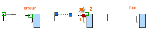

Des poignées s'affichent lorsque vous sélectionnez un objet sans lancer une commande. Les poignées sont souvent pratiques pour apporter des modifications limitées. Par exemple, la ligne ci-dessous s'est accidentellement accrochée à la mauvaise extrémité. Vous pouvez sélectionner la ligne en cause, cliquer sur une poignée, puis cliquer pour indiquer l'emplacement correct.
Par défaut, lorsque vous cliquez sur une poignée, vous lancez automatiquement le mode **ETIRER**, comme indiqué dans la fenêtre de commande. Pour explorer d'autres méthodes de modification des objets à l'aide des poignées, appuyez sur la touche Entrée ou sur la barre d'espacement afin de parcourir les autres modes d'édition. Certains utilisateurs effectuent de nombreuses opérations de modification à l'aide de poignées.
