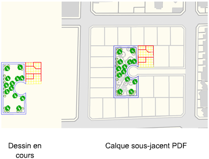

Vous pouvez créer un calque sous-jacent et l'accrocher à la géométrie 2D stockée dans des fichiers DWF, DWFx, DGN et PDF.
Les calques sous-jacents ressemblent aux images raster attachées dans le sens où ils fournissent un contenu visuel, mais ils prennent également en charge l'accrochage aux objets et les délimitations. Contrairement aux références externes, les calques sous-jacents ne peuvent pas être liés au dessin.
