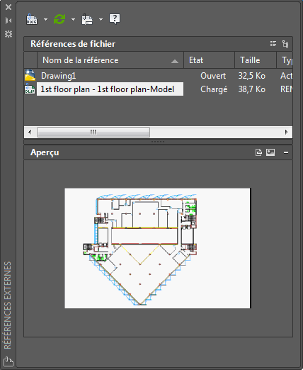

Vous pouvez afficher des informations de fichiers concernant les calques sous-jacents qui sont attachés à un dessin dans la palette Références externes. Vous pouvez également charger et décharger des calques sous-jacents et effectuer d'autres opérations.
Dans la palette Références externes, vous pouvez afficher les informations relatives au calque sous-jacent sous forme d'une liste ou d'une arborescence. Pour déterminer le mode d'affichage des informations dans la palette Références externes, cliquez sur le bouton Affichage sous forme de liste ou Affichage sous la forme d'une arborescence, dans le coin supérieur droit du gestionnaire. La liste présente le nom de chaque calque sous-jacent du dessin, accompagné de son état de chargement, de sa taille, de la date de sa dernière modification et de son chemin d'accès. L'arborescence, quant à elle, fournit un affichage hiérarchique des calques sous-jacents qui montre leur niveau d'imbrication au sein des références externes et des blocs. Elle n'indique pas l'état, la taille ni aucune autre information sur les images.
Quel que soit le mode d'affichage choisi, vous pouvez visualiser des informations sur un calque sous-jacent, attacher ou détacher celui-ci, le décharger ou le recharger, rechercher et enregistrer un nouveau chemin de recherche.
La liste affiche tous les calques sous-jacents attachés au dessin courant, mais elle n'indique pas le nombre d'occurrences. Il s'agit du mode d'affichage par défaut. Vous pouvez classer les calques sous-jacents par catégorie en cliquant sur l'en-tête de colonne. Pour modifier la largeur d'une colonne, faites glisser la ligne de délimitation vers la droite ou vers la gauche.
La liste affiche les informations suivantes :
Si le programme ne parvient pas à localiser un calque sous-jacent, il affiche l'état Introuvable. Si le calque sous-jacent n'est pas référencé, aucune occurrence n'y est attachée. Si le calque sous-jacent n'est pas chargé, son état est Déchargé. Les calques sous-jacents dont l'état est Déchargé ou Introuvable ne sont pas affichés dans le dessin.
Le niveau supérieur de l'arborescence répertorie les fichiers DWF, DWFx, PDF et DGN par ordre alphabétique. Dans la plupart des cas, un fichier de calque sous-jacent est directement lié au dessin et apparaît au niveau supérieur. Toutefois, si une xréf ou un bloc contient un calque sous-jacent attaché, des niveaux supplémentaires s'affichent.
Vous pouvez afficher un aperçu d'un calque sous-jacent sélectionné et voir les détails des fichiers DWF, DWFx, PDF et DGN, notamment
