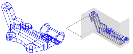

Vous pouvez créer un plan de coupe comportant plusieurs segments (raccourcissements). Vous pouvez également ajouter un raccourcissement à un plan de coupe existant.
L'ajout d'un raccourcissement à un objet de coupe existant crée un segment perpendiculaire au segment sélectionné. Son point de vue est orienté dans la direction fixée par la poignée de direction. L'accrochage à l'objet le plus proche est temporairement activé pour vous aider à placer les raccourcissements sur une coupe.
Vous ne pouvez pas ajouter des raccourcissements aux lignes arrières ou latérales de l'objet de coupe.
Après avoir ajouter des raccourcis, vous pouvez repositionner et redimensionner les sections raccourcies en faisant glisser les poignées des objets de coupe.
