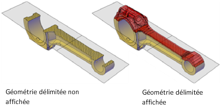

En activant la géométrie de coupe, vous pouvez afficher l'objet complet contenant le plan de coupe. Cette option (disponible dans le menu contextuel) ne peut être activée que lorsque le plan de coup est actif.
