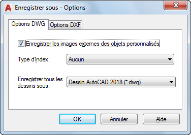

Boîte de dialogue Enregistrer sous - Options
SAUVENOM (commande) Trouver
Liste d'options
Les options suivantes s'affichent.
Onglet Options DWG (boîte de dialogue Enregistrer sous - Options)
Gère l'affichage des objets personnalisés, le type d'index de dessin (non disponible dans AutoCAD LT), et indique le format de fichier utilisé par défaut pour l'enregistrement des dessins.
Enregistrer les images externes des objets personnalisés
Si vous effectuez un enregistrement à partir d'un format plus ancien, ou si le dessin contient des objets personnalisés venant d'une autre application, sélectionnez l'option Enregistrer les images externes des objets personnalisés pour enregistrer des images des objets personnalisés dans le fichier dessin. (variable système PROXYGRAPHICS)
Si vous ne choisissez pas cette option, le programme enregistre un cadre pour chaque objet personnalisé dans le fichier dessin
Remarque :
Si vous enregistrez un fichier de dessin qui contient des références DWF dans un format de dessin plus ancien, cette option n'a aucun effet sur les calques sous-jacents DWF car ils n'apparaîtront pas comme objets externes ou comme cadres.
Type d'index (non disponible dans AutoCAD LT)
Détermine si des index de calque ou d'espace sont créés lorsque vous enregistrez un dessin. Ces index sont utilisés pour améliorer les performances lors du chargement sur demande. L'utilisation d'index peut augmenter légèrement le temps nécessaire à l'enregistrement d'un dessin.
Aucune
Ne crée ni index de calque ni index d'espace lorsque vous enregistrez un dessin.
Calque
Charge uniquement les calques activés et libérés.
Espace
Charge exclusivement la partie du dessin comprise dans un contour de délimitation.
Layer and Spatial
Optimise les performances; le programme charge uniquement les calques activés, libérés et compris dans un contour de délimitation.
Enregistrer tous les dessins sous
Indique le format de fichier par défaut sous lequel les dessins sont enregistrés. Vous pouvez également activer cette option dans l'onglet Ouvrir et enregistrer de la boîte de dialogue Options.
Pour plus d'informations, voir la section OPTIONS.

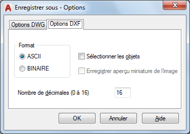

Onglet Options DXF (boîte de dialogue Enregistrer sous - Options)
Permet de définir les options de sortie des fichiers d'échange de dessin.
Format
Indique si le programme crée un fichier ASCII ou un fichier DXF binaire. Les fichiers DXF au format ASCII peuvent être lus par un éditeur de texte et sont compatibles avec un plus grand nombre d'applications. Les fichiers DXF au format binaire sont plus compacts. Les opérations de lecture et écriture sur des fichiers au format binaire sont plus rapides que sur des fichiers au format ASCII.
Choix des objets
Détermine si le fichier DXF contient des objets sélectionnés ou le dessin entier. Si le fichier de sortie contient uniquement des objets sélectionnés, seules les définitions de bloc des références de bloc sélectionnées sont incluses.
Enregistrer un aperçu miniature de l'image
Détermine si les images d'aperçu miniature sont enregistrées avec les dessins. thumbsave (variable système)
Nombre de décimales (0 à 16)
Enregistre le fichier avec la précision spécifiée. La précision par défaut est généralement suffisante. Toutefois, vous pouvez juger nécessaire d'augmenter cette valeur pour certains dessins ou certaines applications. L'avantage d'une précision inférieure est une taille du fichier réduite et, dans certains cas, la protection de la propriété intellectuelle.
