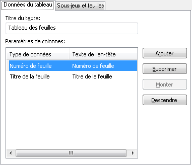

Affiche les options pour les données du tableau.
Les options suivantes s'affichent.
Indique le nom du titre du tableau des feuilles.
Affiche la liste des définitions de colonne du tableau des feuilles. Chaque ligne de la liste représente une colonne. L'ordre du haut vers le bas de la liste représente l'ordre d'affichage des colonnes dans le tableau (de la gauche vers la droite).
Sélectionnez une définition de colonne, puis cliquez sur une entrée de la colonne Type de données pour afficher une liste. A partir de cette liste, vous pouvez modifier le type d'information qui sera affiché dans les colonnes du tableau des feuilles.
Permet de modifier le texte du titre de chaque colonne dans le tableau des feuilles.
Ajoute une colonne de numéros de feuilles dans le tableau des feuilles.
Supprime la colonne sélectionnée du tableau des feuilles. Si vous supprimez accidentellement une colonne, vous pouvez ajouter une nouvelle colonne Numéro, puis modifier son type de données à partir de la liste des types de données.
Déplace la colonne sélectionnée vers le haut dans la liste des colonnes et vers la gauche dans le tableau des feuilles.
Déplace la colonne sélectionnée vers le bas dans la liste des colonnes et vers la droite dans le tableau des feuilles.
