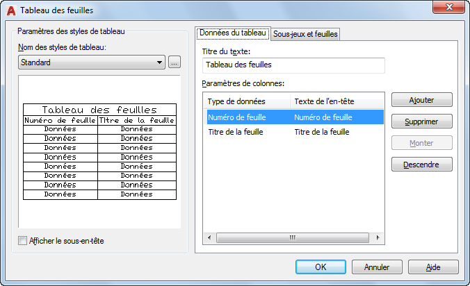

Crée un tableau répertoriant les feuilles du jeu de feuilles.
JEUFEUILLES (commande) Trouver:
Cette table peut être ajoutée à une feuille dans le jeu de feuilles courant mais est généralement ajoutée à la feuille de titre.
La boîte de dialogue contient deux onglets.
Les options suivantes s'affichent.
Indique le style de tableau à utiliser pour le tableau.
Affiche un aperçu du style de tableau sélectionné.
Lorsque cette option est sélectionnée, affiche le nom des sous-jeux, divisant le tableau des feuilles en sections.
Affiche les options pour le style de tableau.
