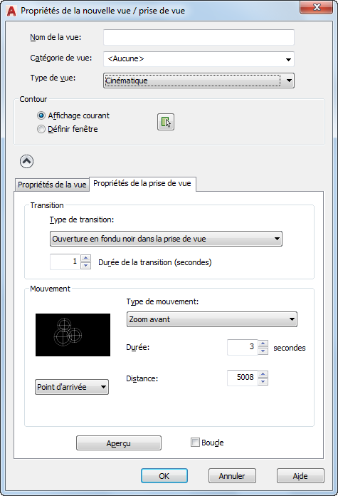

Onglet Propriétés de la prise de vue (boîte de dialogue Propriétés de la nouvelle vue / prise de vue)
Définit la transition et le mouvement à appliquer à une vue lors de la lecture dans ShowMotion.

Transition
Définit la transition à appliquer lors de la lecture d'une vue.
Type de transition
Définit le type de transition à appliquer lors de la lecture d'une vue.
Durée de la transition
Définit la durée de la transition.
Mouvement
Définit le comportement du mouvement à appliquer lors la lecture d'une vue.
Mouvement
Définit le type de mouvement à appliquer à une vue existante lorsque celle-ci est associée au type de vue Cinématique.
Durée de la lecture
Définit la durée de lecture de l'animation.
Distance
Définit la distance à effectuer par le mouvement lorsque la vue existante est associée au type de vue Cinématique.
Distance vers le haut
Définit la distance à laquelle la caméra peut être déplacée vers le haut. S'applique au type de mouvement vertical ascendant.
Distance vers le bas
Définit la distance à laquelle la caméra peut être déplacée vers le bas. S'applique au type de mouvement vertical descendant.
Distance vers l'avant
Définit la distance à laquelle la caméra peut être déplacée vers l'avant. S'applique au type de mouvement vertical descendant.
Distance vers l'arrière
Définit la distance à laquelle la caméra peut être déplacée vers l'arrière. S'applique au type de mouvement vertical ascendant.
Degrés à gauche/à droite
Définit le degré de rotation que la caméra peut effectuer autour de l'axe Z. S'applique aux types de mouvement Visualisation et Orbite.
Degrés vers le haut/bas
Définit le degré de rotation que la caméra peut effectuer autour du plan XY. S'applique aux types de mouvement Visualisation et Orbite.
Distance (panoramique) à gauche/à droite
Définit la distance à laquelle la caméra peut effectuer un panoramique vers la gauche ou la droite. S'applique au type de mouvement Panoramique et zoom.
Distance (panoramique) vers le haut/bas
Définit la distance à laquelle la caméra peut effectuer un panoramique vers le haut ou le bas. S'applique au type de mouvement Panoramique et zoom.
Pourcentage d'augmentation/de réduction
Définit le pourcentage d'augmentation et de réduction que la caméra peut effectuer. S'applique au type de mouvement Panoramique et zoom.
Position courante
Définit la position courante de la caméra.
Toujours regarder le point de pivotement
Bloque la caméra sur le centre d'intérêt. S'applique aux types de mouvements verticaux et de travelling.
Aperçu
Génère l'aperçu de la transition et du mouvement associés à la vue existante.
Boucle
Lit de manière continue la transition et le mouvement associés à la vue existante.
