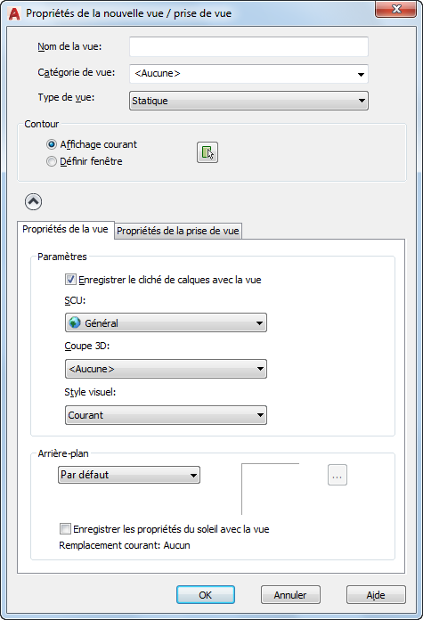

Enregistre une nouvelle vue et gère ses propriétés.
VUE (commande) Trouver: nouveau
Spécifie le nom de la vue.
Spécifie une catégorie pour la vue existante.
Indique si la vue est statique ou cinématique.
Définit la zone du dessin qui est attribuée à la vue existante.
Utilise l'affichage courant comme nouvelle vue.
Utilise comme nouvelle vue une fenêtre, que vous définissez dans la zone de dessin en désignant deux coins opposés.
Ferme provisoirement les boîtes de dialogue Nouvelle vue et Gestionnaire de vues afin que vous puissiez utiliser le périphérique de pointage pour définir les coins opposés de la fenêtre Nouvelle vue.
Les onglets suivants s'affichent.
