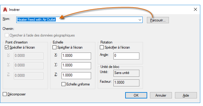

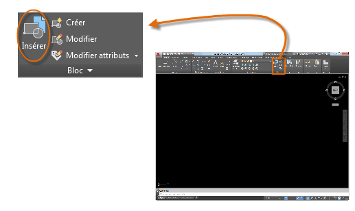

En général, chacun de ces blocs correspond à un fichier de dessin individuel, éventuellement enregistré dans un dossier avec des fichiers de dessin similaires. Lorsque vous devez en insérer un dans votre fichier de dessin courant, utilisez la commande INSERER (ou entrez I dans la fenêtre de commande).
La première fois que vous insérez le dessin en tant que bloc, cliquez sur Parcourir afin de localiser le fichier de dessin. Assurez-vous que vos blocs sont organisés dans des dossiers que vous pouvez facilement retrouver.
Une fois insérée, la définition de bloc est enregistrée dans le dessin courant. Vous pouvez ensuite la sélectionner dans la liste déroulante Nom sans avoir à cliquer sur le bouton Parcourir.
Conseil : Les paramètres par défaut de la boîte de dialogue Insérer sont en général acceptables. Lorsque vous choisissez le nom du bloc, cliquez sur OK, puis spécifiez l'emplacement du bloc dans votre dessin. Vous pourrez ensuite faire pivoter le bloc, si nécessaire.
Notez que lorsque vous insérez un bloc, il est attaché au curseur au niveau du point indiqué. Cet emplacement est appelé point d'insertion. Par défaut, le point d'insertion correspond au point d'origine (0,0) du dessin initial.
Après avoir inséré le bloc, vous pouvez le sélectionner. Une poignée s'affiche alors. Vous pouvez facilement déplacer et faire pivoter ce bloc à l'aide de cette poignée.

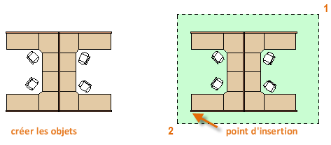

Au lieu de créer un fichier de dessin à insérer en tant que bloc, vous pouvez créer une définition de bloc directement dans le dessin courant. Utilisez cette méthode si vous n'envisagez pas d'insérer le bloc dans un autre dessin. Dans ce cas, faites appel à la commande BLOC pour créer la définition de bloc.
C'est par exemple de cette façon que vous pouvez créer un module pour un modèle de poste de travail.

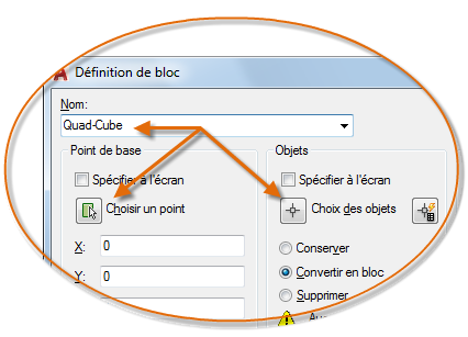

  1. Créez les objets du bloc.
  2. Exécutez la commande BLOC.
  3. Entrez un nom pour le bloc (dans ce cas, Quad-Cube).
  4. Sélectionnez les objets que vous avez créés pour le bloc (cliquez sur 1 et 2).
  5. Spécifiez le point d'insertion du bloc.
Vous pouvez entrer les informations requises pour les étapes 3, 4 et 5 dans la boîte de dialogue Définition de bloc selon n'importe quel ordre.
