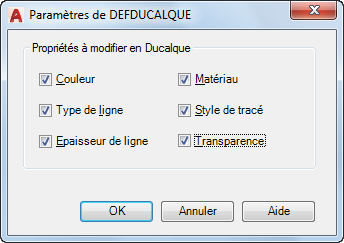

Modifie les remplacements de propriétés des paramètres de couleur, de type de ligne, d'épaisseur de ligne, de matériau, de style de tracé et de transparence en DuCalque pour les objets sélectionnés et les blocs insérés sur des calques non verrouillés.
DEFDUCALQUE (commande) Trouver: paramètres
Les options suivantes s'affichent.
objet sélectionné DUCALQUE. (SETBYLAYERMODE=1)
objet sélectionné DUCALQUE. (SETBYLAYERMODE=2)
Modifie l'épaisseur de ligne des objets sélectionnés en DuCalque. (SETBYLAYERMODE=4)
Modifie le matériau des objets sélectionnés en DuCalque. (SETBYLAYERMODE=8)
Modifie le style de tracé des objets sélectionnés en DuCalque. Cette option est disponible dans les dessins dotés de styles de tracé nommés. (SETBYLAYERMODE=16)
Modifie la valeur de transparence des objets sélectionnés en DuCalque. (SETBYLAYERMODE=128)
