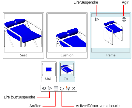

Vous pouvez voir les prises de vue d'une séquence de prises de vue de manière séparée ou groupée.
 Pour lire l'animation attribuée à une prise de vue créée, utilisez le contrôle ShowMotion ou les contrôles de vue situés sur chaque miniature de prise de vue ou de séquence. Les contrôles de la vue disponibles sont les suivants :
-  Lire : démarre la lecture d'une prise de vue ou d'une séquence de prises de vue. Lorsque vous placez le curseur sur la miniature, le bouton Lire s'affiche dans le coin supérieur gauche. Le bouton Lire permet de lire une prise de vue en particulier ou toutes les prises de vue de la séquence.
-  Lire tout : démarre la lecture de toutes les prises de vue de toutes les séquences de prises de vue. Les prises de vue sont lues de gauche à droite, en commençant par la séquence située la plus à gauche.
-  Pause : arrête la lecture d'une prise de vue ou d'une séquence de prises de vue.
-  Arrêter : arrête la lecture de la prise de vue courante.
-  Aller : rétablit la vue du modèle attribuée à une prise de vue ou la première vue d'une séquence de prises de vue.
