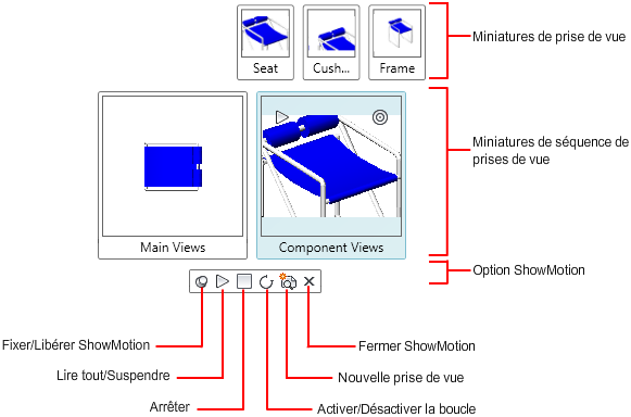

Utilisation de ShowMotion
 ShowMotion se décompose en trois zones principales : les miniatures de prises de vue, les miniatures de séquences de prises de vue et le contrôle ShowMotion. Le contrôle ShowMotion, situé dans la partie inférieure, permet de lire des animations affectées à une prise de vue, d'ancrer et de libérer ShowMotion, ainsi que de fermer ShowMotion. Les miniatures de prises de vue et de séquences de prises de vue vous permettent de naviguer entre les diverses prises de vue du modèle courant.
Le contrôle ShowMotion présente les options suivantes :
-  Ancrer/Libérer ShowMotion : ancre ShowMotion afin que ses trois zones principales restent affichées même lorsque la zone active n'est plus celle de cette application. Si ShowMotion n'est pas ancré, lorsque vous sélectionnez un autre élément de l'interface utilisateur, le contrôle ShowMotion et toutes les miniatures disparaissent.
-  Lire tout : démarre la lecture des prises de vue de toutes les séquences de prises de vue. Les prises de vue sont lues de gauche à droite, en commençant par la séquence située la plus à gauche.
-  Arrêter : arrête la lecture de la prise de vue courante.
-  Activer/Désactiver la boucle : active ou désactive la lecture en boucle de l'animation attribuée à une prise de vue ou à une séquence de prise de vue.
-  Nouvelle prise de vue : affiche la boîte de dialogue Propriétés de la nouvelle vue / prise de vue vous permettant de créer une prise de vue.
-   Fermer ShowMotion : ferme le contrôle ShowMotion et toutes les miniatures.
