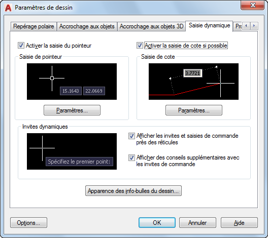

Gère la saisie du pointeur, la saisie de cote, les invites dynamiques et l'apparence des info-bulles de dessin.
PARAMDESS (commande)
Active la saisie du pointeur. Lorsque la saisie du pointeur et la saisie de cote sont activées, cette dernière a priorité sur la saisie du pointeur lorsqu'elle est disponible (variable système DYNMODE)
Affiche l'emplacement des réticules sous forme de valeurs de coordonnées dans une info-bulle à proximité du curseur. Lorsque vous êtes invité à saisir un point dans une commande, vous pouvez entrer les valeurs de coordonnées dans l'info-bulle plutôt que sur la ligne de commande.
Montre un exemple de saisie du pointeur.
Affiche la boîte de dialogue Paramètres de saisie de pointeur.
Active la saisie de cote. La saisie de cote n'est pas disponible pour certaines commandes qui vous invitent à saisir un deuxième point (variable système DYNMODE)
Affiche une cote avec des info-bulles pour la valeur de distance et la valeur d'angle lorsqu'une commande vous invite à spécifier un deuxième point ou une distance. Les valeurs dans les info-bulles de cote varient à mesure que vous déplacez le curseur. Vous pouvez entrer des valeurs dans l'info-bulle plutôt que sur la ligne de commande.
Montre un exemple de saisie de cote.
Affiche la boîte de dialogue Paramètres de saisie de cote.
Affiche des invites dans une info-bulle à proximité du curseur lorsque cela est nécessaire pour terminer la commande. Vous pouvez entrer des valeurs dans l'info-bulle plutôt que sur la ligne de commande.
Montre un exemple d'invites dynamiques.
Affiche des invites dans des info-bulles de saisie dynamique (variable système DYNPROMPT)
Détermine si des conseils pour à l'aide des touches MAJ et CTRL pour la manipulation des poignées s'affichent. (variable système DYNINFOTIPS)
Affiche la boîte de dialogue Apparence des info-bulles.
