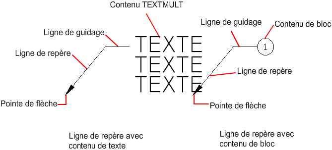

Un objet de ligne de repère est une ligne ou une spline dont une extrémité comporte une pointe de flèche et l'autre extrémité un objet ou bloc de texte multiligne.
Dans certains cas, le texte ou les blocs et les cadres de contrôle des caractéristiques sont reliés à la ligne de repère par une courte ligne horizontale appelée ligne de guidage.
Les lignes de guidage et de repère sont associées au bloc ou à l'objet de texte multiligne, de sorte que lorsque la ligne de guidage est déplacée, le contenu et la ligne de repère le sont également.
Lorsque les cotes associatives sont activées et que les accrochages aux objets sont utilisés pour rechercher la pointe de flèche de la ligne de repère, celle-ci est associée à l'objet auquel la flèche est attachée. Si l'objet est déplacé, la pointe de flèche est également déplacée, et la ligne de guidage est étirée en conséquence.
