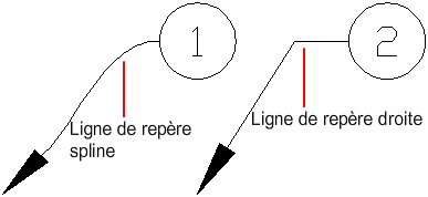

Vous pouvez créer une ligne de repère depuis un point ou un élément quelconque du dessin et définir l'aspect de la ligne au moment où vous la dessinez. Les lignes de repère ont la forme de segments de droite ou de courbes splines régulières.

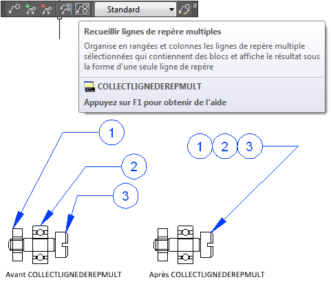

Les objets de ligne de repère multiple contenant des blocs en tant que contenu peuvent être collectés et attachés à une ligne de guidage. Avec COLLECTLIGNEDEREPMULT, les lignes de repère multiples peuvent être collectées horizontalement, verticalement ou dans une zone spécifiée en fonction des besoins de votre dessin.
