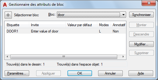

Gère les définitions d'attribut pour les blocs du dessin courant.
GESTATTB (commande) Trouver
Vous pouvez modifier les définitions d'attribut dans des blocs, supprimer les attributs des blocs et modifier l'ordre dans lequel vous devez indiquer les valeurs d'attribut lorsque vous insérez un bloc.
Les attributs du bloc sélectionné sont affichés dans la liste des attributs. Par défaut, les propriétés d'attribut Etiquette, Invite, Par défaut, Modes et Annotative sont affichées dans la liste des attributs. Une description apparaissant sous la liste des attributs indique pour chaque bloc sélectionné le nombre d'occurrences dans le dessin et le calque actifs.
Pour indiquer les propriétés d'attribut qui doivent apparaître dans la liste, cliquez sur le bouton Paramètres.
Cliquez deux fois sur l'attribut pour afficher la boîte de dialogue Modifier attribut, dans laquelle vous pouvez modifier les propriétés d'attributs.
Les options suivantes s'affichent.
Vous pouvez utiliser le périphérique de pointage pour sélectionner un bloc dans la zone de dessin. Lorsque vous cliquez sur cette option, la boîte de dialogue disparaît jusqu'à ce que vous sélectionniez un bloc dans le dessin ou que vous annuliez l'opération en appuyant sur la touche Echap.
Si vous modifiez des attributs d'un bloc et que vous sélectionnez un autre bloc avant d'enregistrer vos modifications, vous êtes invité à le faire avant de sélectionner l'autre bloc.
Répertorie toutes les définitions de bloc du dessin courant qui contiennent des attributs. Sélectionnez le bloc dont vous souhaitez modifier les attributs.
Affiche les propriétés de chaque attribut du bloc sélectionné.
Indique le nombre total d'occurrences du bloc sélectionné dans le dessin courant.
Indique le nombre d'occurrences du bloc sélectionné dans l'espace objet courant ou la présentation courante.
Met à jour toutes les occurrences du bloc sélectionné avec les propriétés d'attribut actuellement définies. Cette opération n'a aucune incidence sur les valeurs affectées aux attributs de chaque bloc.
Déplace l'étiquette d'attribut sélectionnée vers le haut de la séquence d'invites. Le bouton Monter n'est pas disponible lorsqu'un attribut constant est sélectionné.
Déplace l'étiquette d'attribut sélectionnée vers le bas de la séquence d'invites. Le bouton Descendre n'est pas disponible lorsqu'un attribut constant est sélectionné.
Ouvre la boîte de dialogue Modifier attribut, dans laquelle vous pouvez modifier les propriétés des attributs.
Supprime l'attribut sélectionné de la définition de bloc. Si vous avez sélectionné Appliquer les modifications aux références existantes dans la boîte de dialogue Paramètres avant de cliquer sur Supprimer, l'attribut est supprimé de toutes les occurrences du bloc dans le dessin courant. Le bouton Supprimer n'est pas disponible pour les blocs contenant un seul attribut.
Ouvre la boîte de dialogue Paramètres d'attribut de bloc, dans laquelle vous pouvez personnaliser la façon dont les informations d'attributs sont répertoriées dans le gestionnaire des attributs de blocs.
Applique les modifications apportées, sans fermer la boîte de dialogue.
